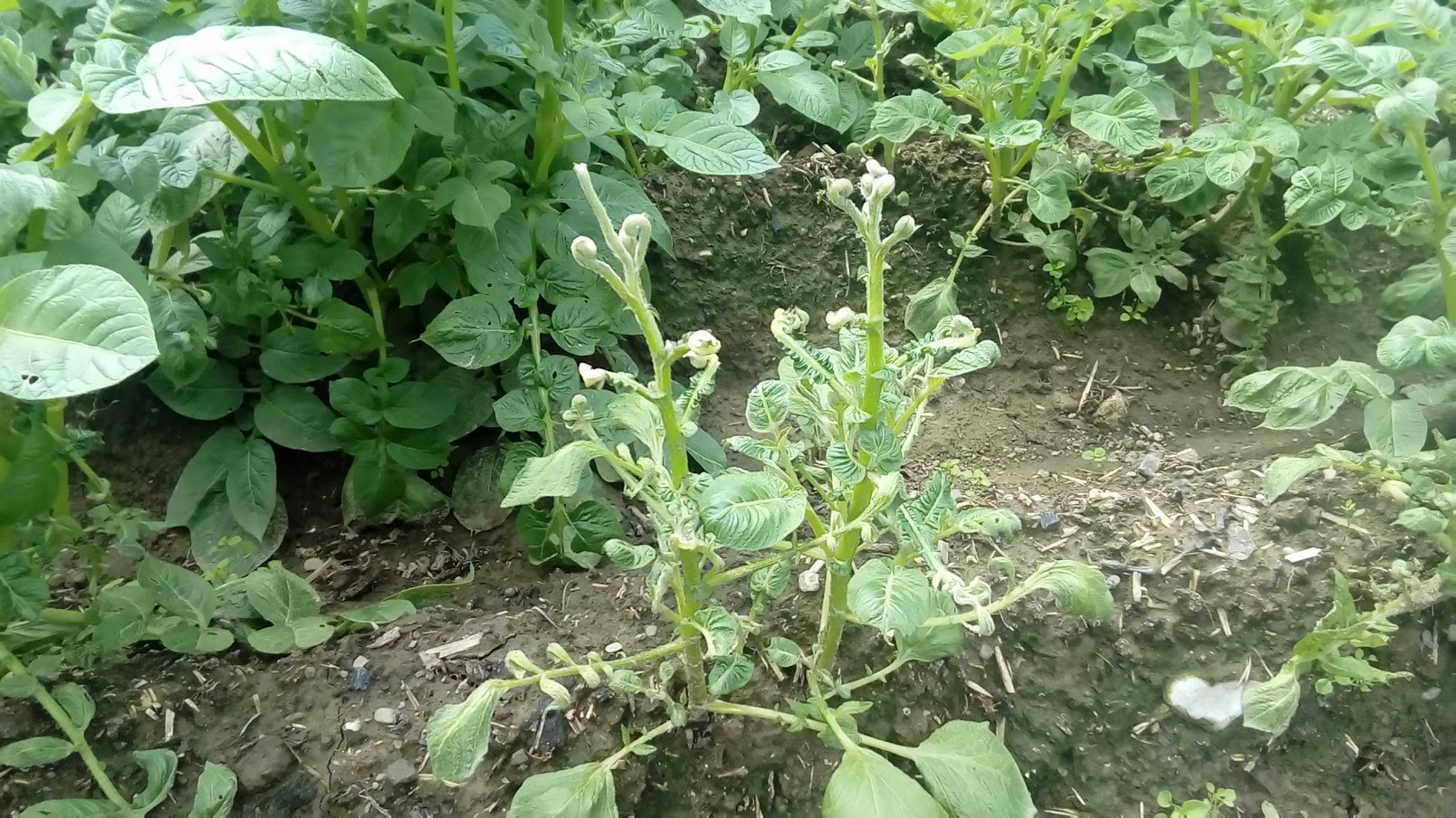

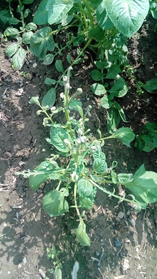

U bramborového porostu odrůdy RED ANNA se v posledních dnech projevila deformace listů. Deformací je postižena vrcholová partie porostu to jest nejmladší listy. U starších spodních listů tento jev nepozoruji. Postižené listy se na řapících zkrucují do ruliček, jejich barva je světle zelená až šedá. V příloze zasílám foto porostu. Brambory mám zasazeny na třech samostatných oddělených záhonech, tímto jevem je postižen porost pouze na jednom z nich. Sadba brambor byla zakoupena v prodejně OSEVA Brno v Zábřehu.
Prosím o posouzení jevu, jaký další vývoj lze očekávat a případně doporučení k nápravě.
Podle fotografií se jedná o poškození nějakou chemickou látkou, pravděpodobně růstovým herbicidem, případně aplikací jiného přípravku. Příčina jistě nebude v sadbě, ale v daném místě, neboť jak píšete, příznaky poškození rostlin se objevily pouze na jednom ze tří záhonů.
Zkuste zjistit, co bylo na záhoně s poškozenými rostlinami jinak, nebo jaké přípravky zde byly aplikovány včetně minulého roku.

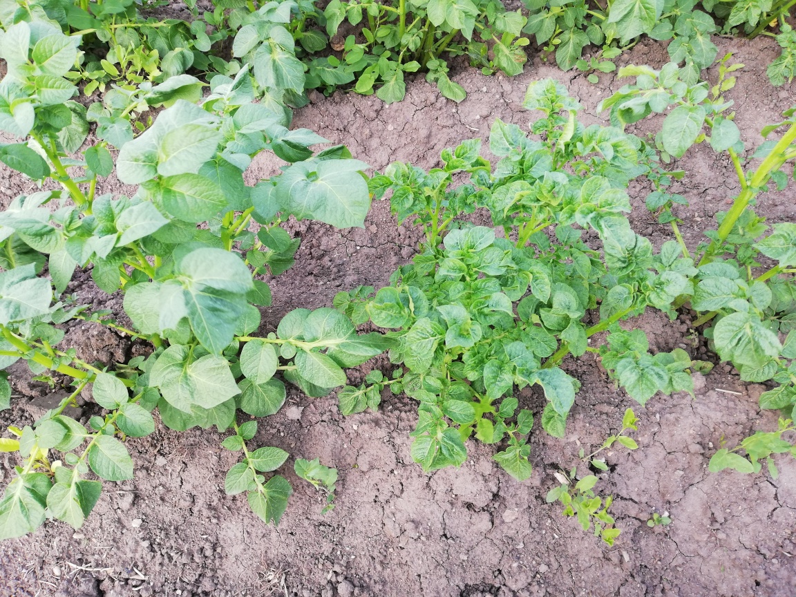

Dobrý den, moc prosím o radu, jaký problém postihl nať brambor (sázeno z předklíčené certifikované sadby 27. 4. 2021, odrůda Belana). V posledních dnech pozoruji samovolné lámání stvolů umístěných na vnější straně trsu, čepel listů je pokryta ohraničenými hnědými skvrnami. Proti plísni bramboru jsem porost zatím neošetřovala. Předem velice děkuji za odpověď.
Podle fotografií nekrózy odpovídají přirozenému zasychání po mechanickém odlomení listů. Nejsou patrné žádné příznaky choroby. Pro zjištění příčiny lámání listů by bylo nutné posoudit celý porost a znát další souvislosti.

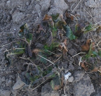

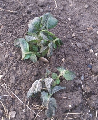

středa, 2. června 2021, 19:27
Dobrý den, po oborani brambor začalo vydatně pršet a na hrobcich se vytvořil škraloup. Některé listy u větších rostlin zůstaly pod vytvořeným škraloupem a některé menší rostliny celé. Mám prokopat vytvořené hrobky ať se rostliny uvolní a až povyrostou znovu proorat a vytvořit nové hrobky. Nebo se brambory protlačí samy. Děkuji za odpověď.
Skutečně se občas stává, že na některých půdách se za určité souhry povětrnostních podmínek vytvoří tak silný škraloup, že některé odrůdy nebo slabé klíče v případě drobné sadby nejsou schopny půdu prorazit, deformují se a stáčejí se dolů. Pak je vhodné škraloup šetrně mechanicky narušit (např. prutovými bránami) a po vzejití podle potřeby hrůbky znovu nahrnout.
Jinak bude porost velmi nevyrovnaný nebo dokonce mezerovitý.

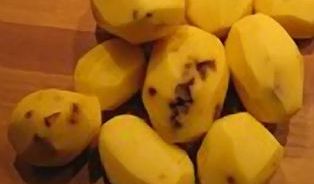

Dobrý den chci se zeptat ,sem tam mám mezi brambory černý brambor, ale až po uvaření co to může být děkuji
Bez přímého posouzení nebo alespoň fotografie je obtížné příčinu přesně určit. Ale je pravděpodobné, že tmavnutí hlíz je způsobeno fyziologickou poruchu nazývanou šednutí dužniny. Tato porucha je vyvolána nedostatkem kyslíku v dužnině, jde o narušení výměny vzduchu mezi vnějším prostředím a dužninou prostřednictvím slupky. Šedé až černé skvrny jsou způsobeny přítomností melaninu, tmavého organického barviva, které se vytváří v důsledku poruch dýchání. Jev může mít více příčin, nejčastěji je to mechanické poškození hlíz za nízkých teplot (např. při třídění), odklíčení hlíz, případně nedostatky ve výživě nebo extrémní výkyvy počasí ve vegetaci.
Výskyt je častější u odrůd s vyšším obsahem škrobu v hlízách. Více o fyziologických poškozeních a poruchách (abiotikózy) najdete na webových stránkách www.vubhb.cz v sekci Publikace, a to v příručce Abiotikózy bramboru, fyziologické vady a poruchy.
