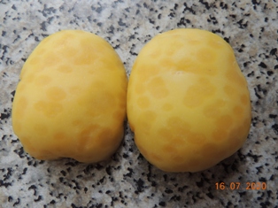

Dobrý den, koupila jsem si brambory (viz foto 1). Po oloupání jsou hezké, žluté. Po uvaření jsou ale našedlé (viz foto 2). Jedná se o vlastnost odrůdy související s červenou slupkou? Nebo se jedná o nějakou chorobu?
jedná se o tmavnutí po uvaření, které je způsobeno vytvořením komplexů mezi železem a chlorogenovou kyselinou při vaření (či paření) hlíz a oxidací tohoto komplexu během ochlazení. Na intenzitu tmavnutí má vliv poměr mezi chlorogenovou a citrónovou kyselinou. Čím je poměr mezi oběma kyselinami užší, tím je tato nežádoucí barevná změna více eliminována, protože citrónová kyselina je schopna vázat železo. Koncentrace obou kyselin v hlízách je ovlivněna genotypem (odrůdou), ale působí na ni i vlivy prostředí. Což zřejmě bude v letošním roce velice časté vzhledem k průběhu počasí během vegetace a při sklizni.
