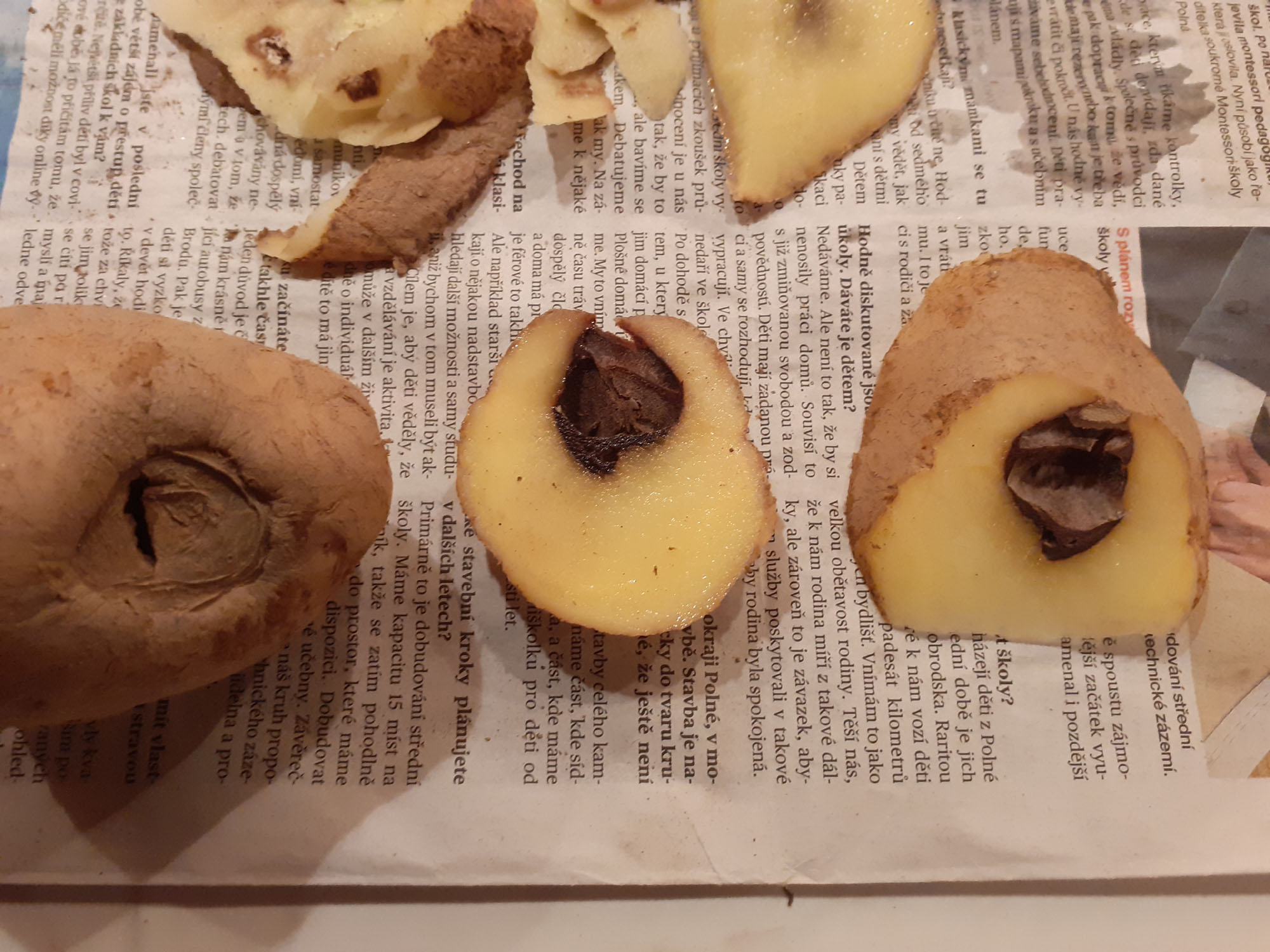

Jarda
úterý, 8. října 2024, 08:24
Dobrý den. Můžu se zeptat, co by mohli být příčinou takovýchto tmavých fleků uvnitř hlíz? Odrůda Marabel
Před orbou hovezi hnuj cca 40t/ha
Cca 14 dní před vysadbou dusikate vápno (perlka) cca 150kg/ha + NPK (15-15-15) 450kg/ha
Po zapojení řádků zhruba každých 7-10 dní aplikován fungicid (ortiva, ridomil, infinito, champion, dithane) celkem cca 5-6 aplikaci, do ukončení vegetace
Asi dvakrát přidáno listové hnojivo (lexin) a močovina rozpuštěná ve vodě (5kg/ha)
Pěstované na jednom poli společně s červenou Red Annou, červené v pořádku, ale u marabel se občas najde nějaká špatná (foto)
Může byt příčina velké množství dusíku? Děkuji
Jedná se o abiotickou rzivost dužniny hlíz bramboru. Jde o fyziologickou poruchu, příčinou jsou nepříznivé růstové podmínky letošního vegetačního období, tj. vysoké teploty a přísušek, spojené s nedostatečným příjmem železa, případně jiných prvků (blokace jejich příjmu vlivem nepříznivého průběhu vegetace). Některé odrůdy jsou k této poruše více náchylné.

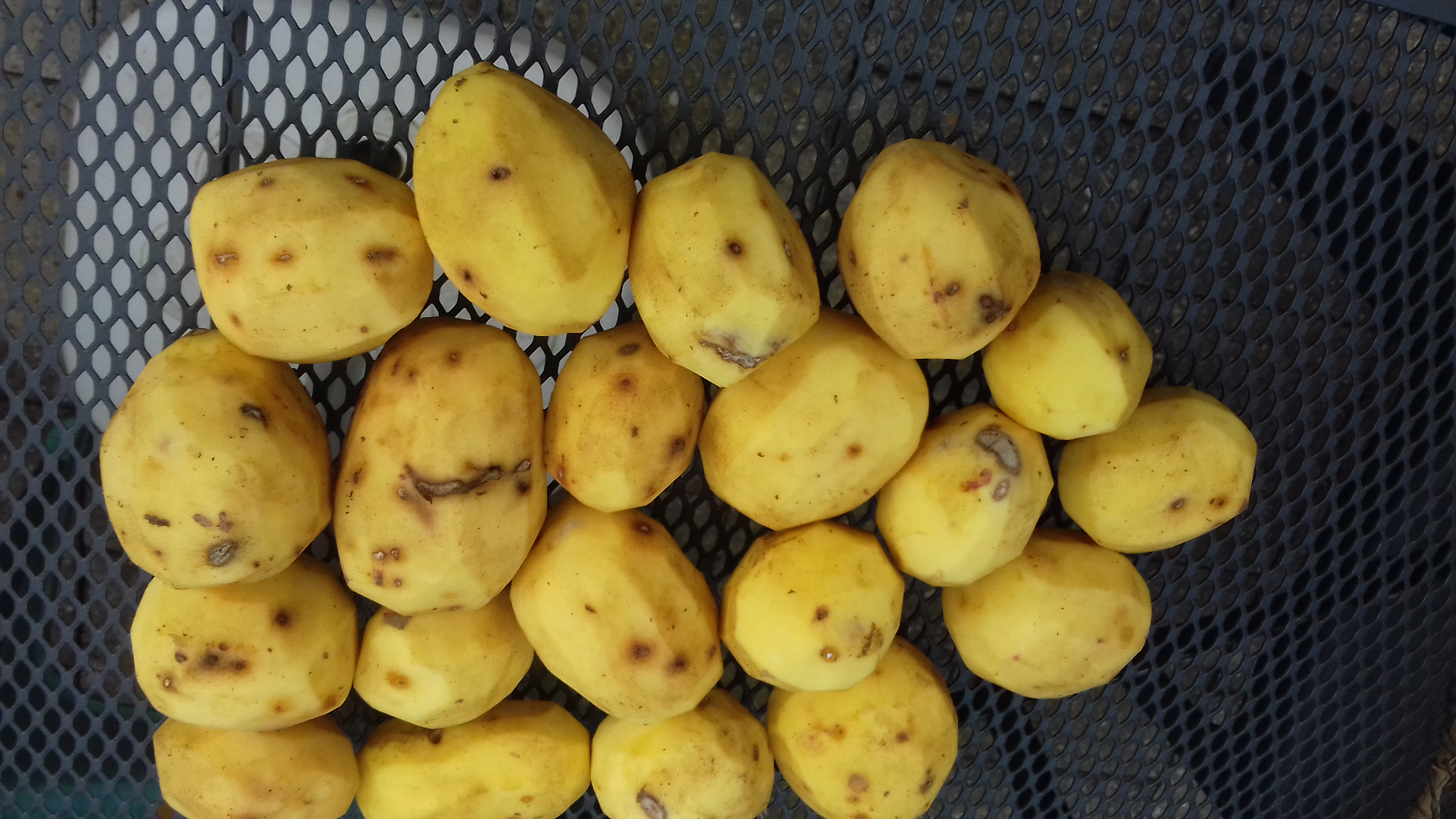

Hana Schläferová
sobota, 14. září 2024, 15:13
Dobrý den, letos jsme vypěstovaly množství brambor s vadou, ne strupy na povrchu, ale černé tečky/flíčky (viz foto), které vedou pod povrch, někdy i docela do hloubky s jakoby kořínkem. O jakou chorobu se jedná a jak jí předcházet? Děkuji předem za odpověď.
Hlíza na fotografii je napadena drátovci, což jsou larvy řady druhů brouků kovaříků. Larvy se vyvíjejí v půdě podle druhu 3 - 5 let. Drátovci nevyhledávají hlízy brambor jen jako potravu, ale je to pro ně také významný zdroj vody, zejména v době přísušku. Nejvíce škodí tam, kde byly brambory vysázeny po trvalém travním porostu nebo na malých pozemcích sousedících se zatravněnou plochou. Ochrana proti nim je velmi obtížná, K nejúčinnějším agrotechnickým opatřením patří častá a intenzivní kultivace půdy a včasná sklizeň. Další informace naleznete na našich internetových stránkách www.vubhb.cz v sekci Publikace, a to v příručce Integrovaná ochrana brambor proti drátovcům.

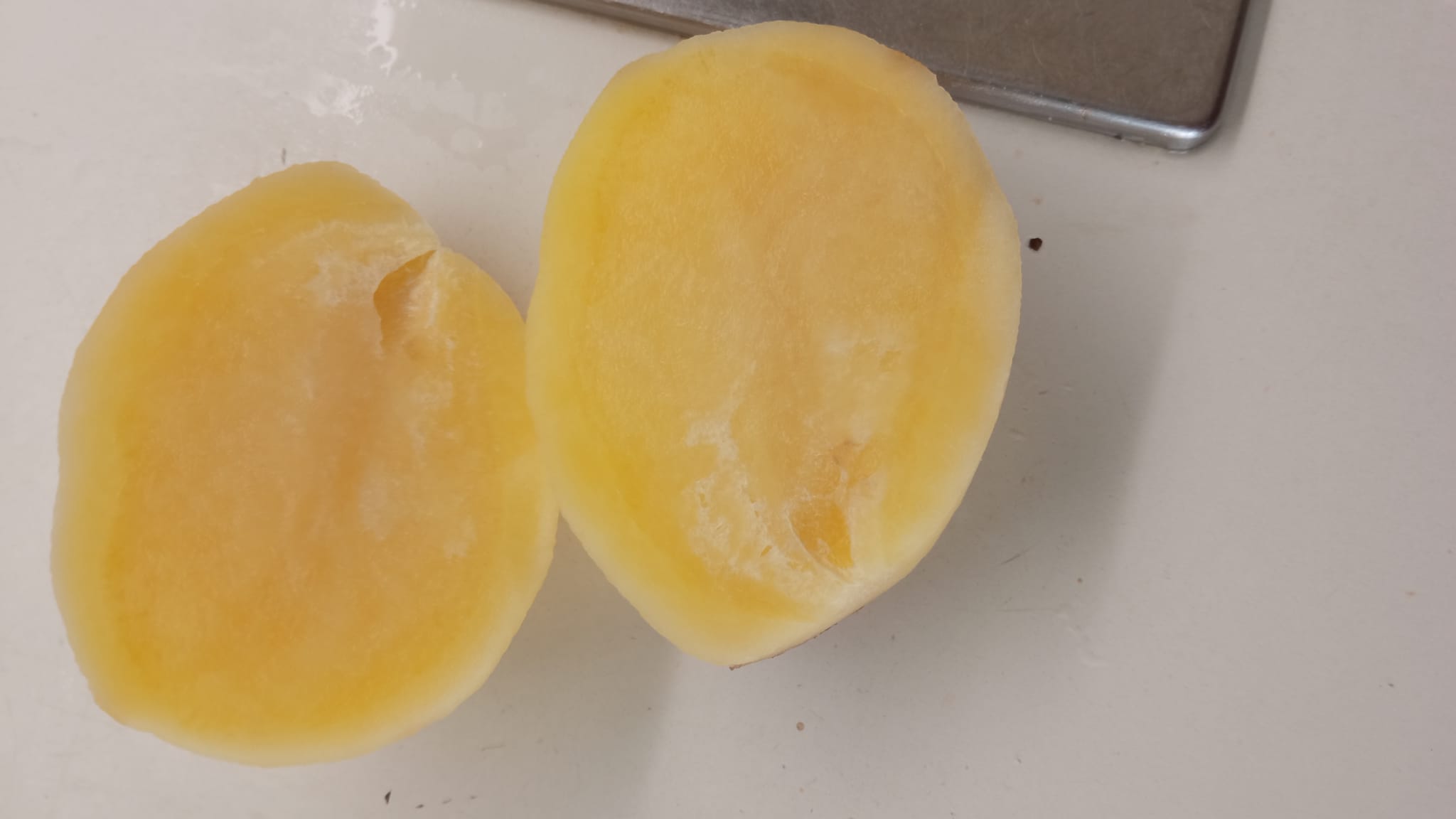

Petr
pátek, 30. srpna 2024, 13:02
Tento rok jsem si poprvé koupil sadbu Laura. Brambor je hodně a jsou velké, ale některé jsou uvnitř bílé viz. foto. Prosím o radu copak jim je.
Podle fotografie to vypadá, že v sadbě byly namíchány dvě různé červenoslupké odrůdy. Svědčí o tom i poněkud odlišná barva a struktura slupky.

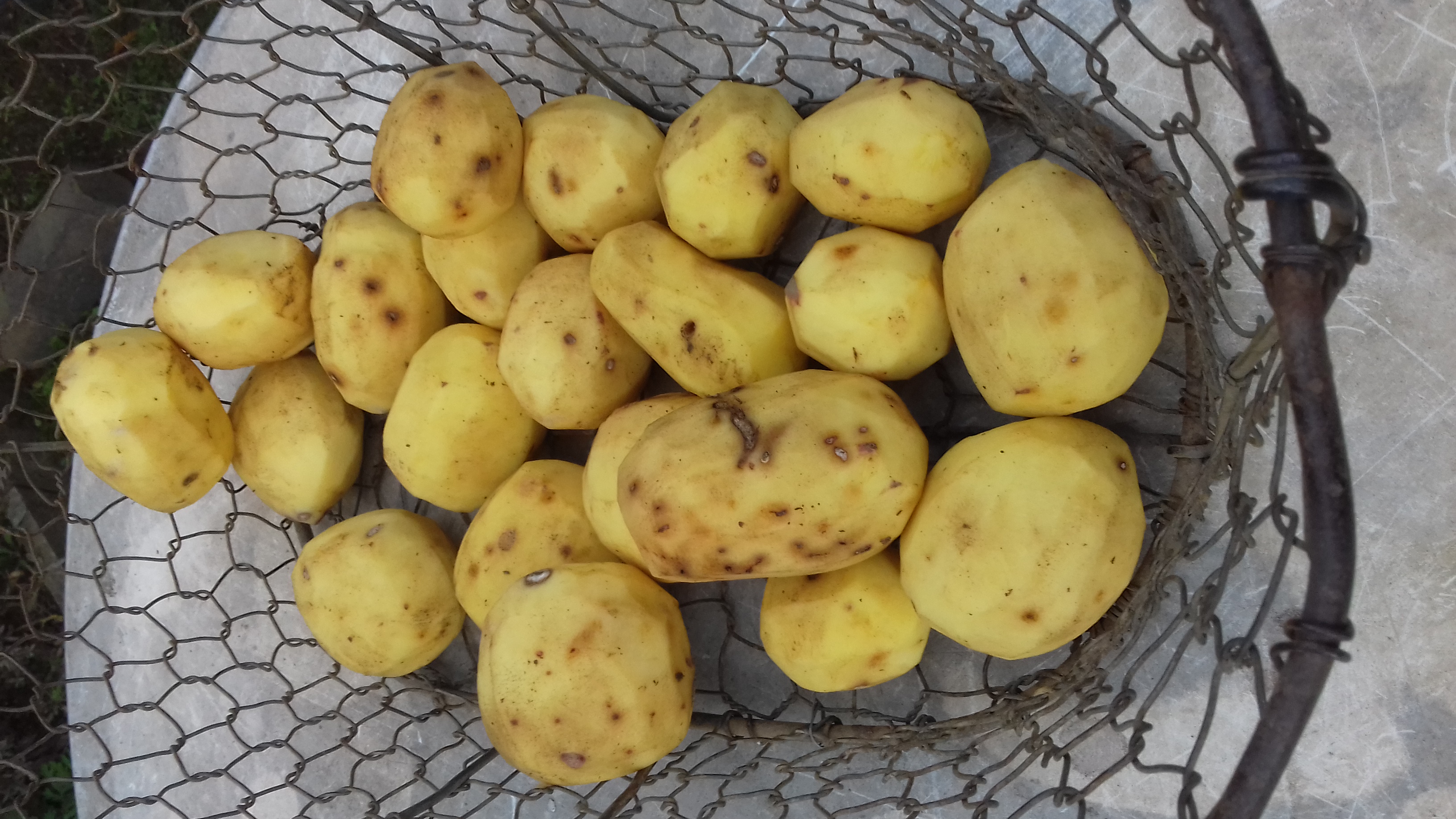

Jana Smolíková
pondělí, 26. srpna 2024, 15:29
Sklizené zralé brambory, zejména velké jsou "provrtané". Dužnina brambory je v místě poranění zčernalá, ale dál se nešíří. Prosím o sdělení co povrtání brambor způsobuje a jak se toho zbavit.
Podle fotografie se pravděpodobně jedná o požerky housenek osenic, u třetí hlízy jsou také patrné chodbičky drátovců. Proti oběma skupinám škůdců je ochrana velmi obtížná. Osenice napadají naštěstí brambory lokálně a poměrně zřídka. Velkým problémem bývají drátovci. U malopěstitelů doporučujeme časté intenzivní zpracování půdy před sázením (např. rotavátorem) a především časnou sklizeň, neboť drátovci napadají hlízy převážně v závěru vegetace, zejména za přísušku, protože hlízy pro ně slouží také jako zdroj vody.
