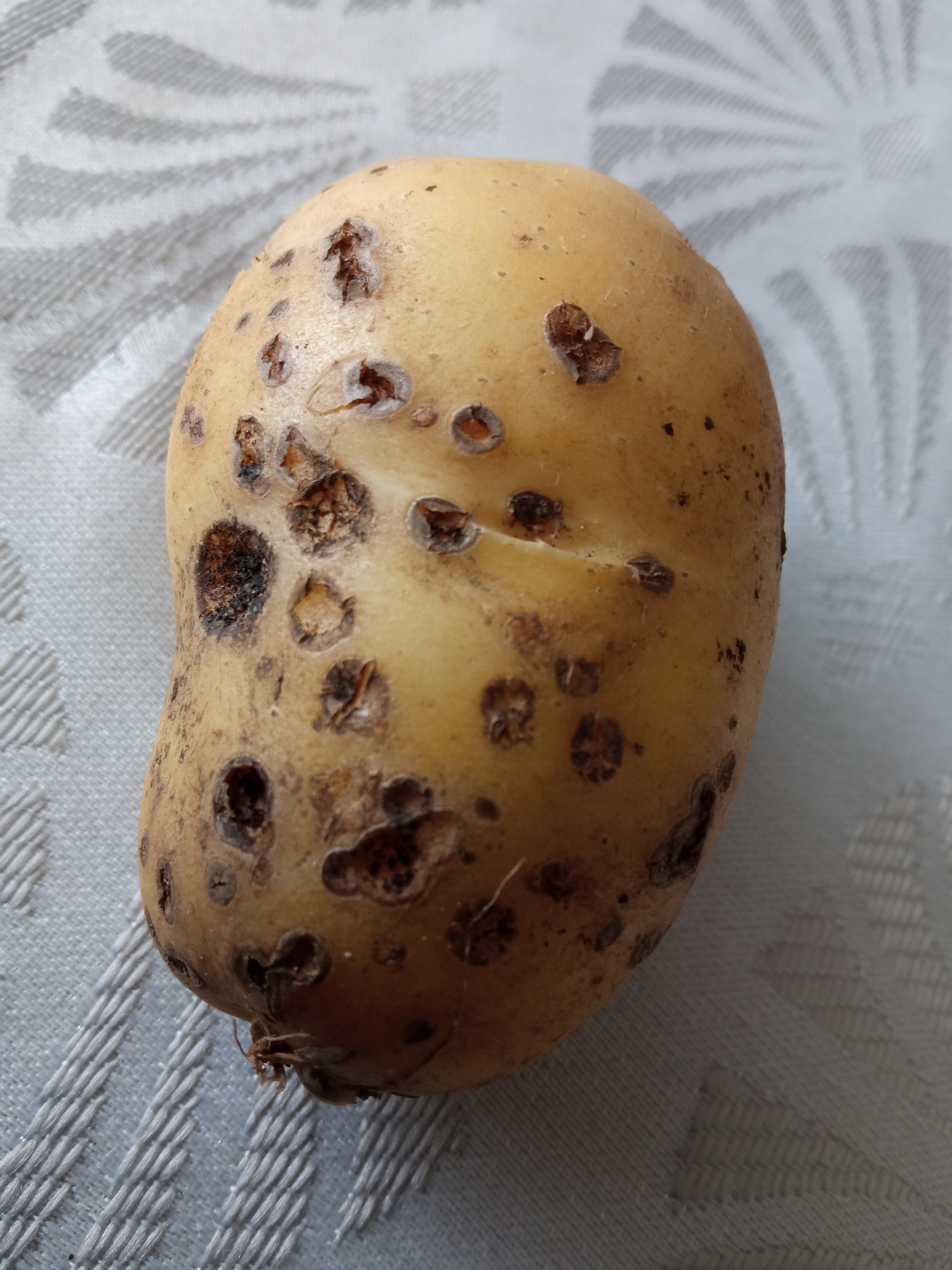

Dobrý den , prosím o info co příště udělat lépe , abych neměl takto " strupaté" brambory (viz foto)
Aktinobakteriální obecnou strupovitost bramboru způsobují vláknité půdní bakterie Streptomyces scabiei, zdroj infekce je v půdě. K infekci hlíz dochází na počátku jejich tvorby, tj. při velikosti 0,5 - 1 cm, zejména je-li v této době půdní přísušek. Jedinou účinnou ochranou je závlaha v době, kdy dochází k infekci. Značné rozdíly v náchylnosti k chorobě jsou také mezi jednotlivými odrůdami. Doporučujeme vám v daném místě brambory nejméně tři roky nepěstovat a změnit odrůdu. Pokud je to možné, pravidelně zavlažujte. Z důvodu ochrany proti strupovitosti by měla být půda přiměřeně vlhká přibližně 6 týdnů po výsadbě, kdy se začínají tvořit hlízy.
Více najdete v příručce Aktinobakteriální obecná strupovitost bramboru na našich webových stránkách v sekci Publikace.

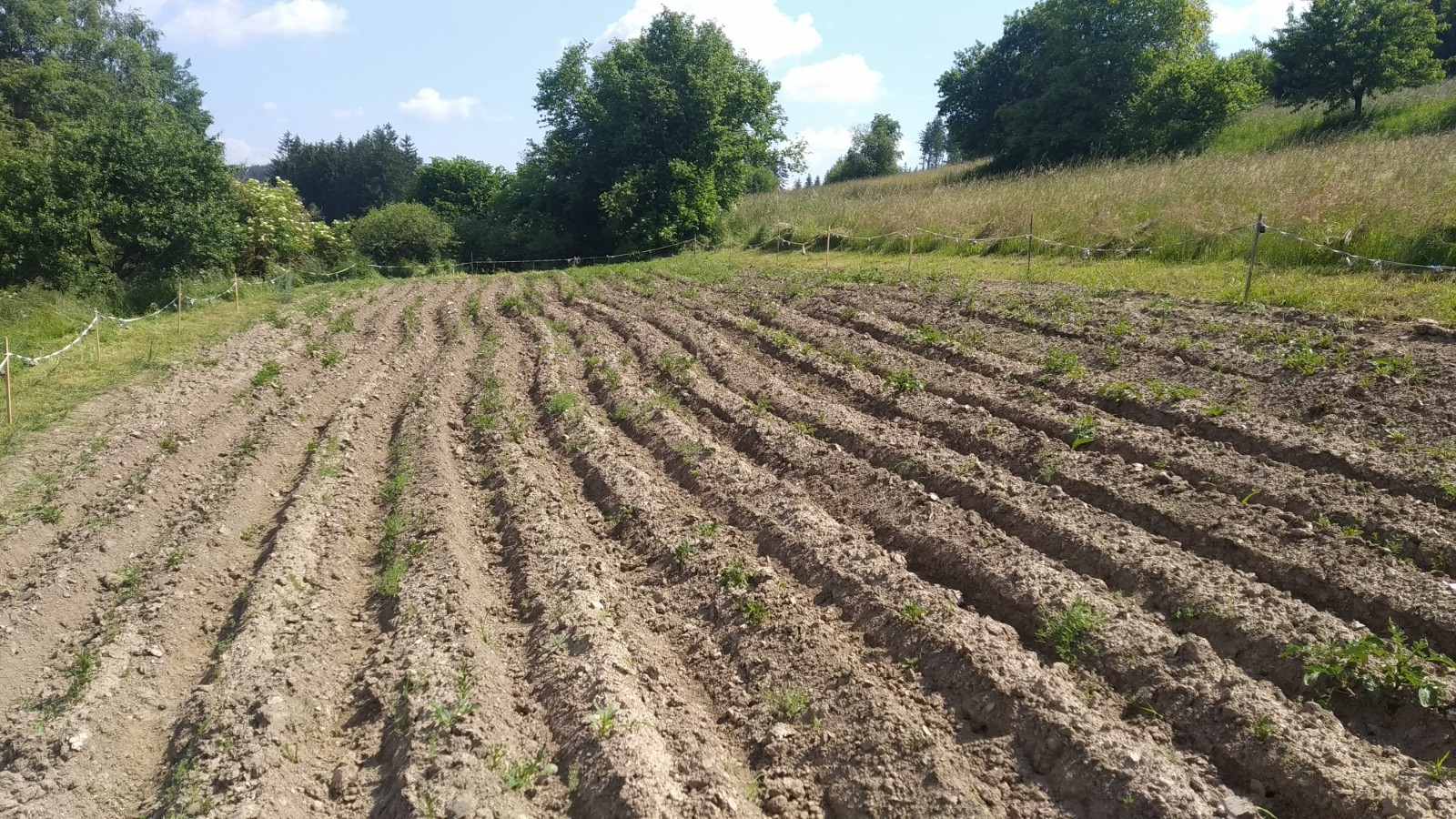

Letos jsem 23.3. vysadil předklíčenou odrůdu Sunshine (550mnm). Na začátku července všechna nať poměrně rychle uschla a nebyl jsem si jist, jestli se jedná o ukončení vegetace anebo o napadení chorobou. Bral jsem to spíš za ukončení vegetace kvůli ranějšímu vysazení než jindy. Pár rostlin jsem jsem již postupně zkonzumoval a až nyní při vykopání další rostliny jsem zjistil, že polovina hlíz je úplně rozměklá až na kaši, další jsou teprve na počátku napadené. Druhá polovina hlíz je úplně v pořádku. Jsem zvyklý hlízy brát postupně jak je potřebuji konzumovat (nemám dobré podmínky na skladování). Mám je nyní spíše všechny vykopat a doufat, že se napadení nebude dále šířit? O jakou chorobu by se mohlo jednat? Foto natě v ještě zelené fázy s usychajícími listy bohužel nemám.
Děkuji.
foto z důvody velikosti na: photos.app.goo.gl/ADPD4P4t3HkSELjs5
Vaše brambory byly napadeny plísní bramboru, a to nejdříve nať a poté hlízy.
Zřejmě jste neprovedl fungicidní ochranu, která je proti této chorobě nutná zejména v deštivých letech, jako je tento (více se o chorobě dozvíte na našich webových stránkách www.vubhb.cz v sekci Publikace). V současné situaci bude vhodné sklizeň odložit přibližně na konec srpna. Do té doby se většina infikovaných hlíz rozloží v půdě a sklidíte jen hlízy zdravé.
Kdybyste hlízy sklízel nyní, pravděpodobně nebude u všech napadených infekce ještě patrná a budete je muset stejně postupně přebírat. Je ale důležité vytrhat a odklidit ze záhonu napadenou nať, aby nedocházelo k dalším infekcím nenapadených hlíz (k infekci dochází smyvem spor z napadené natě do půdy na hlízy).

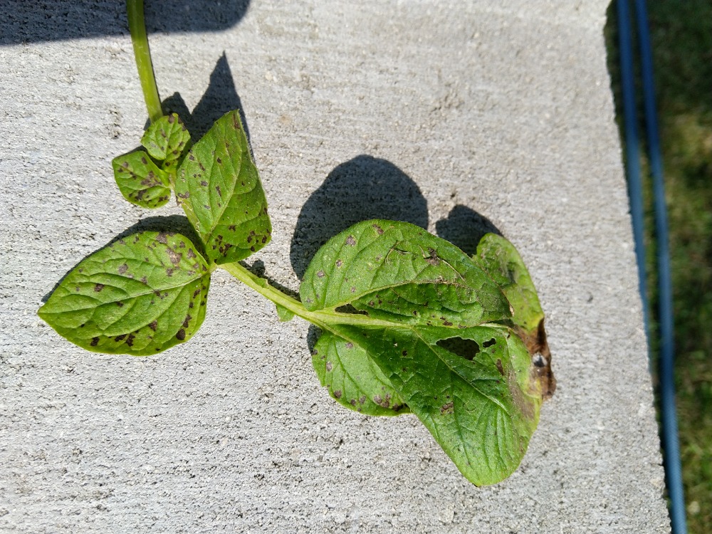

Vážení,
děkuji za určení bakt. černání stonku před pár dny a prosím ještě o vyjádření k dalším snímkům, zda se jedná o plíseň bramboru. S pozdravem
J. Boháč
Podle fotografií se skutečně jedná o plíseň bramboru. Doporučujeme pokračovat ve fungicidní ochraně a pokud napadení listové plochy dosáhne přibližně 25 %, bude vhodné nať vytrhat nebo posekat a odstranit z pozemku, aby se předešlo infekci hlíz.

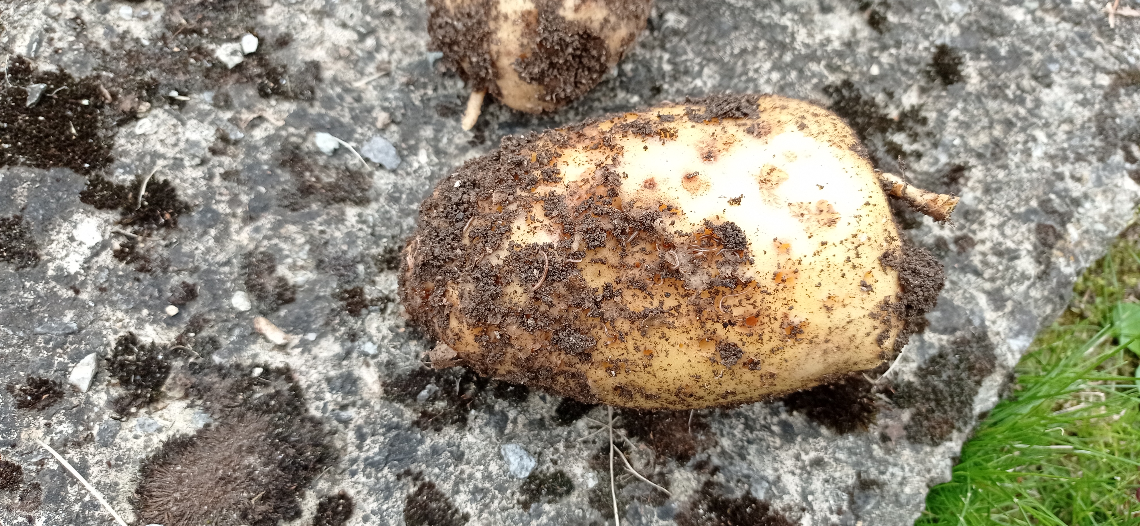

Dobrý den, při sklizni je téměř pod každým trsem vždy pouze jedna strupovitá brambora, ostatní jsou normální, žluté, čisté.
Strupovitá hlíza je po uvaření vodnatá, nelze konzumovat. Pěstujeme v nadmořské výšce 420 m n. m. , vláhy měly brambory dostatek a pravidelně. Určitě se nejedná o starou, sadbovou bramboru. Děkuji za odpověď.
Jan z berounska.
Podle fotografie se nejedná o obecnou ani prašnou strupovitost, ale obrázek odpovídá matečné sadbové hlíze. Pokud jste přesvědčený, že to tak opravdu není, pošlete několik hlíz pro přesnou diagnostiku na naše pracoviště.

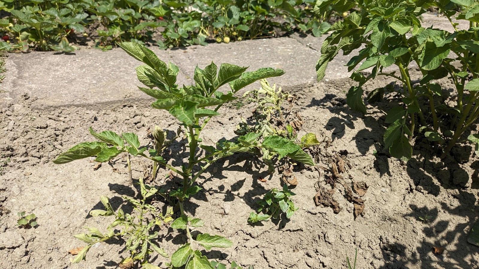

Vážení, prosím o určení choroby na snímku. Kromě macerace stonku u povrchu zeminy a svinutých (především horních) listů je také hnilobou postižena jedna (rozlomená) hlíza. Děkuji za provozování poradny.
Jan Boháč
Podle fotografie se jedná o bakteriální černání stonku způsobené bakteriemi Pectobacterium carotovorum, Pectobacterium atrosepticum nebo Dickeya chrysanthemi. Příznakem napadení je černání bází stonků postupující od matečné hlízy k povrchu půdy a později k nadzemní části, jejich pletivo maceruje, jednotlivé stonky nebo celá rostlina vadnou, krní a odumírají.
Dochází i k napadení dceřiných hlíz, zejména ve vlhkých letech a při zamokření pozemku. Hlízy se mohou rozkládat již v půdě nebo po sklizni a rozklad je provázen silným zápachem. Chorobu podporují těžší půdy a jejich nadměrná vlhkost a zamokření pozemku, zejména krátce po výsadbě. Některé odrůdy jsou k této chorobě více náchylné. Bakterie se přenášejí napadenou nebo kontaminovanou sadbou. Ochrana spočívá v používání certifikované sadby, omezení mechanického poškození hlíz a zajištění vhodných skladovacích podmínek. Napadené rostliny je vhodné odstranit z porostu.

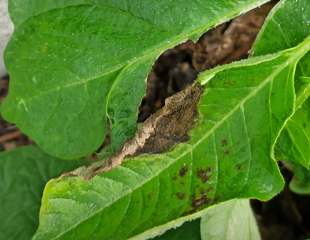

Dobrý den, prosím o identifikaci poškození bramborové natě.
Obecně lze na fotografii pozorovat nějaké požerky (spodní listy) a dále nekrózy a v jejich důsledku vypadávání odumřelého pletiva mezi žilnatinou.
Příčin může být více a pouze z fotografie je nelze bohužel přesně určit. Z celkového pohledu se ale zdá, že poškození porostu není nijak závažné.
