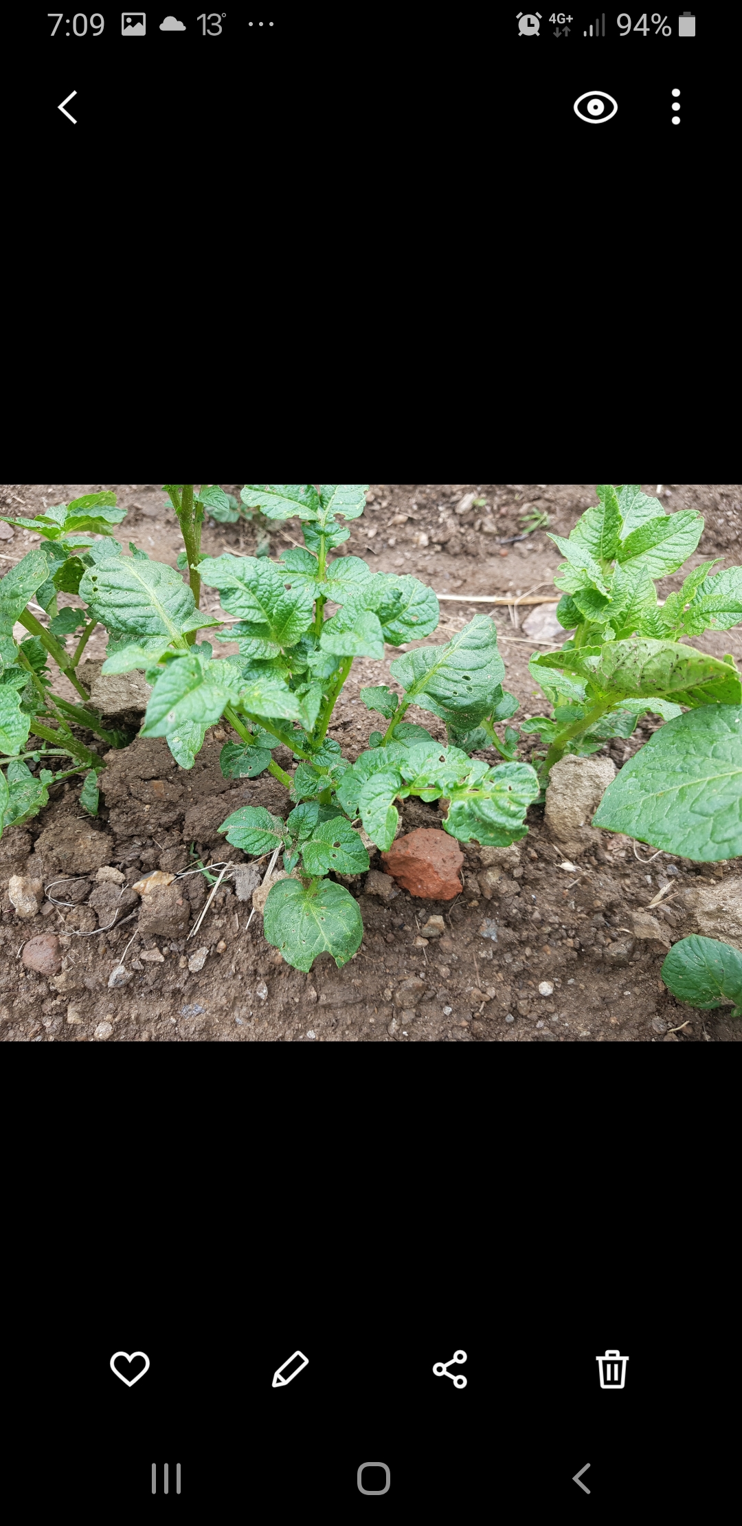

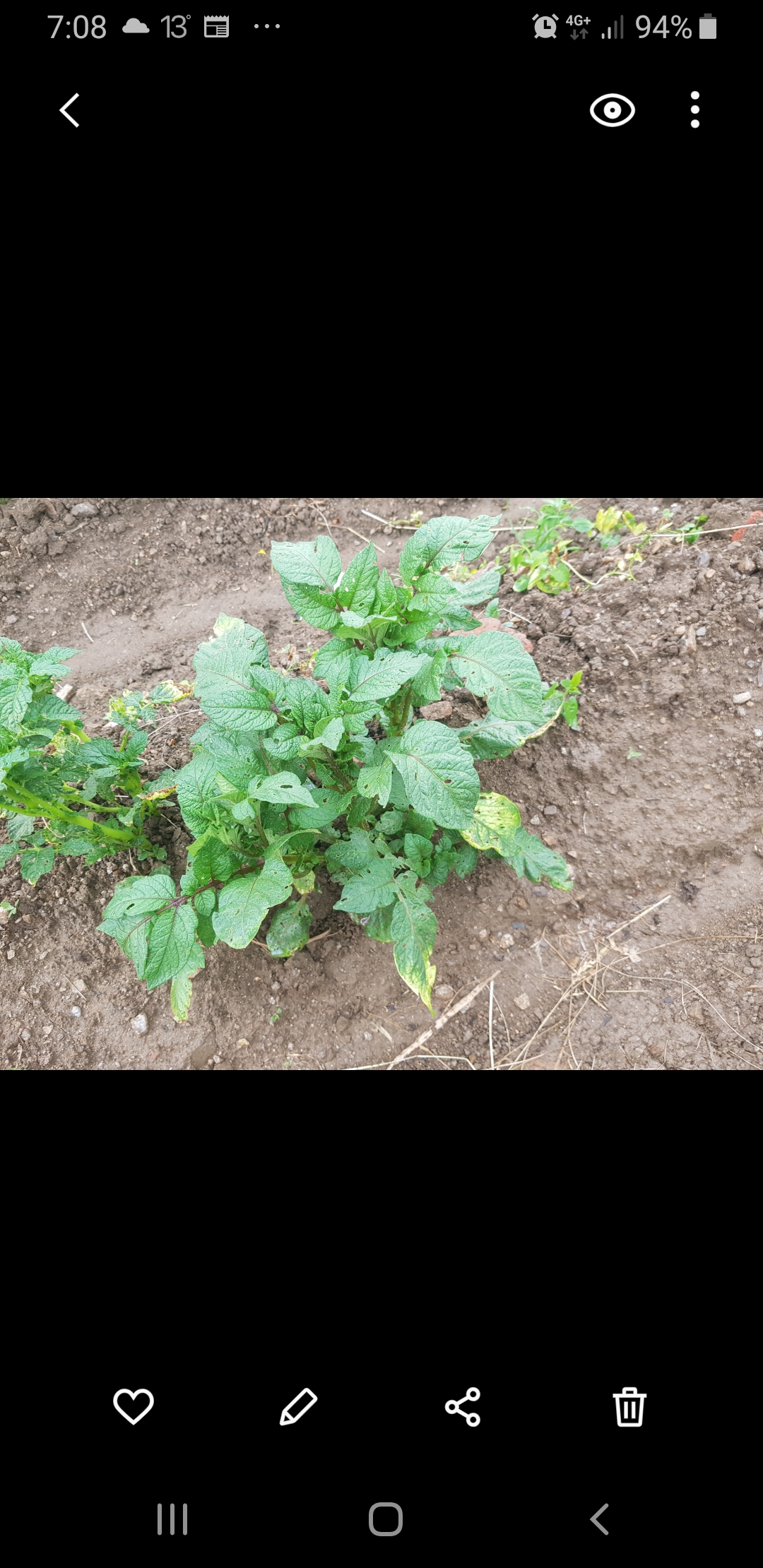

Dobrý den, Již druhým rokem se mi kroutí listy u brambor. Používám pouze zelené hnojení, jinak žádnou chemii. U nikoho v okolí se tenhle problém neprojevuje. Jediný problém by mohl být v tom, že jsem chybějící zeminu dosypal zeminou z pole, kde ležela dva roky ladem. Co by mohlo být za problém a jak ho řešit. Děkuji
Pravděpodobně se může jednat o poškození nějakým růstovým herbicidem. Příčinou mohou být rezidua právě v navezené půdě z pole. Možná je i přítomnost rezidua herbicidů v sadbě brambor nebo závlahové vodě, pokud pochází z toků nebo nádrží, kam ústily meliorační kanály. Zbytky herbicidů mohou být i v kompostech, výjimečně byly dokonce zjištěny v komerčně prodávaných zahradnických substrátech.
Pokud není poškození extrémní, deformace natě obvykle odrostou a rostliny se dále vyvíjejí normálně. Může ale dojít ke zpoždění vegetace, případně ke snížení výnosu. Ve vašem případě by bylo ideální brambory pěstovat na místě, kam jste neznámou zeminu z pole nenavezl.

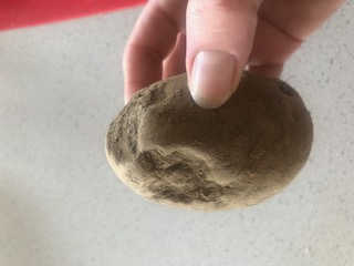

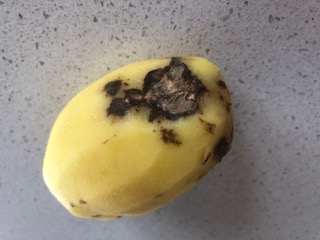

Rena
sobota, 16. března 2024, 19:01
Dobrý večer, chtěla bych požádat o radu. Máme vlastní brambory odrůdy Marabel a u většiny jsou pod slupkou větší tmavé tečky. ..viz. první foto. Pokud to znovu oloupu, brambor je čistý...druhé foto. Ráda bych věděla co je to za chorobu a zda je možná nějaká ochrana. Děkuji.

Podle fotografie se pravděpodobně jedná o vločkovitost hlíz bramboru, jejímž původcem je houba Rhizoctonia solani. Způsobuje poškození, která se na hlízách i rostlinách bramboru projevují mnohočetnými příznaky. V tomto případě jde o napadení lenticel. Zdrojem infekce je napadená sadba nebo půda.
Podrobnější informace jsou uvedeny na našich stránkách www.vubhb.cz. V sekci "publikace" naleznete příručku Vločkovitost hlíz bramboru, kde se dozvíte více podrobností o chorobě i ochraně proti ní.

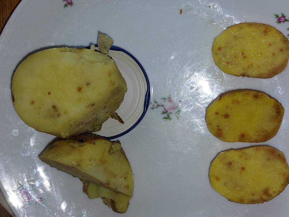

Marcela
středa, 14. února 2024, 10:42
Dobrý den, mohli by jste mi poradit , co mají tyto brambory za chorobu a co proti tomu udělat? Děkuji.

čtvrtek, 8. února 2024, 18:16
Dobrý večer. Letos se chystám sázet brambory na místo kdy byly brambory loni nemám jinou možnost. Sazet budu cca 100 kg sadby.Můj dotaz zní co mám udělat použit Dusikate vápno v jaké dávce a kolik dní před výsadbou. Když použiji Dusikate vápno kolik hnojiva před výsadbou abych brambory nepřehnojil. Používám hnojivo na brambory viz příloha. Děkuji za odpověď.
Prosíme ještě o přiložení avizované přílohy.

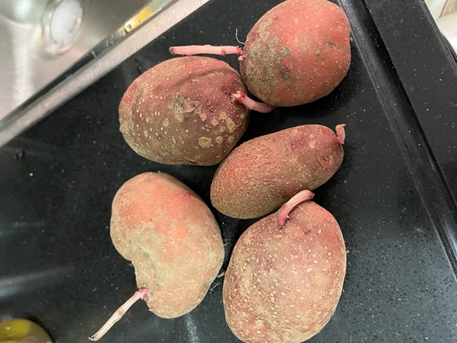

Jiřina
čtvrtek, 8. února 2024, 09:26
Prosím o identifikaci kruhových útvarů na bramborách /celé a rozkrojené/. Nikdy jsme toto na bramborách neměli. A ještě jeden dotaz: Lze použít na PLNOHODNOTNOU sadbu brambory zhruba o velikosti 2 cm? Děkuji za odpověď
Pravděpodobně se jedná o počínající fusariovou hnilobu, ale k přesnému určení bychom potřebovali posoudit více hlíz, případně původce izolovat. Máte-li zájem, pošlete nám hlízy k přesné identifikaci choroby.
Sadba o velikosti 2 cm je pro dosažení normální produkce příliš malá. Pokud bude zdravá, vzejde, ale musíte počítat se slabším porostem a menším výnosem hlíz.
